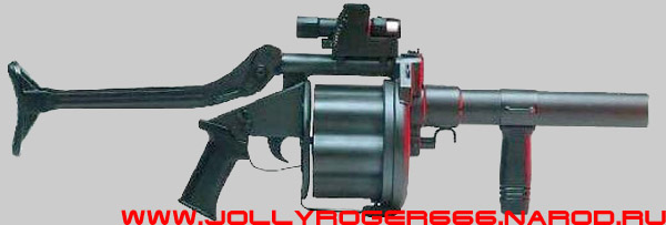

Сообщение Анубис » Сб фев 21, 2009 9:12 pm
Ужасающее оружие :evil: :evil:

Сообщение Анубис » Сб фев 21, 2009 10:50 pm
Конечно. Ужасает?

Сообщение T96 » Вс фев 22, 2009 11:13 am
Подобное конечно ужасает, но рядовому гражданину недоступно. Есть «Хауда» и «Terminator». Первое представляет собой обрез двуствольного ружья, второй обрез помпового ружья.
