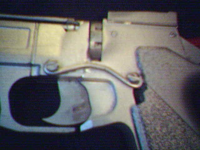

Прива всем!!! :D Первым пневматическим пистолетом у меня был ИЖевский "КОРНЕТ", попал он ко мне в руки от моего кореша. Пистолет выполнен из силумина. Короче У кореша он у пал на пол и раскололся на две части, как раз там, где тонко...под барабаном. Паяльник силумин(сплав алюминия,если память не изменяет) не возьмёт, клей-грубо, грязно...прочности никакой, правда холодную сварку не пробовал...Год думал, чтобы такое намутить...и вот пришла мысля..
1. Просверлил 2 отв. насквозь, те что крепят крышку, закрывающую механизмы крючка спускового.
2. Видно на фотке...загибулина-это гвоздь обычный, нашёл два длинных винта, 2 гайки к ним с шайбами.
3. Подгибаем гвоздь, как на фотке, да так чтобы он стягивал нашу конструкцию,т.е. придётся неоднократно примерять.
4. Место разлома,предварительно, обработал слегка напильником, но можно не обрабатывать. Обработка нам даст уменьшение расстояния между шариком в обойме и отверстием из которого подаётся отсечённая порция газа.
5. Подводный камень подточки напильником-нужно будет подтачивать толкатель обоймы...
6. Итак, притягиваем стяжку винтами, поочерёдно подтягивая на 1 оборот каждый винт. Закручиваем гайки на вышедшие с другой стороны винты.
7. Места соединения пистолета обработать спиртом(обезжирить) пролить клеем(момент,суперклей(не надышитесь парами)), лучше даже если клей будет находиться в стыке 2 частей пистолета, до стягивания, думаю поняли... :shock:
8. Не знаю, но дури пистолету добавило, пистолет сам по себе обладает высокой точностью и мощностью не смотря на используемые баллончики от сифонов.
9. Ещё можно отверстие подачи газа обклеить...я там наклеил на супер клей простой лейкопластырь с дырочкой, что даёт меньшие потери газа...т.е. барабан просто крутился по пластырю.
Барабан я крутил вручную...т.к. выкинул механизм подкручивания барабанчика...просто был уверен, что пистоль не починить.
Ну бутылки лупил что нада... 8)

Место под барабаном оч. тонкое... я ничего не имею против силумина...мож раньше покрепче сплав делали...
