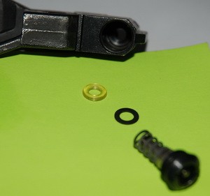

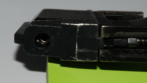

Сообщение RedScorp » Чт мар 25, 2010 2:54 pm
Доброго времени суток.
Ребята не подскажите что сделать чтобы 654й не травил. Травит именно со стороны заряда пулек. Ставлю баллончик и слышу тихий шум (не поднося к уху), плюс еле заметен сам газ. А в заряженном виде из под пульки летят как бы мелкие снежинки. Травить начал после отстрела порядка 8 баллончиков. Кольца уплотнения поменял, причем и в клапане и под фильтром (возле непосредственно баллончика). Не помогло.
Заранее большое спасибо за советы.
травит отсюда из отверстия
наличие колец с обратной стороны

Сообщение RedScorp » Чт мар 25, 2010 3:29 pm
Порыскав слегка по инету наткнулся на такую информацию:
Если газ идет из отверстия, откуда вылетают при выстреле шарики, то здесь два варианта - прокладка на клапан (вероятнее), или прокладка в седле клапана, куда упирается бортик клапана. Еще вариант - этот самый бортик имеет повреждения, из-за чего неплотно прилегает к седлу.
К моему великому сожалению, в рисунках мне было бы гораздо проще разобраться, чем в определениях (которые не совпадают с его родной книжечкой).
Если я правильно понял, то:
    Прокладка на клапан - у меня их две (рисунок выше). И я их менял.
    Прокладка в седле - тоже менял (отсюда, кстати, не травит).
    Подумываю просто приобрести сам клапан (в рем наборе были тока резиночки/прокладочки).
RedScorp
Зарегистрирован: Чт мар 25, 2010 2:30 pm
Откуда: г.Уральск
Сообщение RedScorp » Вт мар 30, 2010 11:41 am
В общем слегка отшлифовал седло - теперь не травит, хотя на всяк пожарный купил новые седло, пружинку и клапан.
