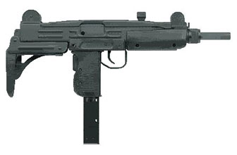

Сообщение Fosbery » Сб дек 15, 2007 8:17 pm
Пистолет-пулемет Uzi (Узи) был создан в Израиле лейтенантом армии Узиэлем Галом в 1949 году. Обычно считается, что основную идею компоновки своего пистолета-пулемета Гал позаимствовал от чешских ПП модели 23 и 25 конструкции Холека, однако вероятно и то, что компоновку Гал "подсмотрел" у экспериментальных английских пистолетов-пулеметов MCEM-2 разработанных еще в 1944 году. Также возможно и то, что он сам "изобрел" компоновку пистолета-пулемета с магазином в рукоятке управления огнем и набегающим на ствол затвором - в конце концов, в пистолетах подобная компоновка используется с конца 19 века. Как бы то ни было, Гал создал довольно оригинальную и технологичную конструкцию. Производился пистолет-пулемет Uzi израильскким оружейным предприятием IMI (в настоящее время - IWI Ltd), в настоящее время выпуск Uzi в Израиле прекращен, выпускаются только его уменьшенные варианты Mini- и Micro-Uzi. Пистолет-пулемет Uzi состоял или состоит на вооружении в более чем 90 странах мира, включая Израиль, Германию, Бельгию. Варианты Mini- и Micro-Uzi весьма популярны среди сил спецопераций и охранных служб мира. По лицензии Uzi производился в Бельгии компанией FN Herstal, без лицензии его копии производились в Китае и Хорватии.
Пистолет-пулемет Uzi (как и его более поздние, уменьшенные варианты Mini-Uzi и Micro-Uzi) построен по схеме со свободным затвором. Огонь ведется с открытого затвора, при этом накол капсюля происходит до прихода затвора в крайнее переднее положение, что позволяет уменьшить массу затвора. Для вариантов Mini-Uzi и Micro-Uzi также выпускаются варианты, ведущие огонь с закрытого затвора и имеющие отдельный ударник со своей боевой пружиной. Вариант Micro-Uzi для уменьшения темпа стрельбы при малой массе затвора и коротком откате имеет в затворе специальный утяжеляющий вкладыш, выполненный из вольфрама. В крайнем переднем положении затвор "набегает" на казенную часть ствола, что позволяет несколько сократить длину оружия.
Предохранитель-переводчик режимов огня расположен на левой стороне ствольной коробки, и имеет три положения - безопасно, одиночные, автоматический огонь. Кроме того, на задней стороне рукоятки расположена клавиша автоматического предохранителя, позволяющая вести огонь только при охвате рукоятки рукой. Ствольная коробка - штампованная из стали, к ней сзади крепится складной приклад. У Uzi он выполнен складывающимся вниз, у Mini-Uzi и Micro-Uzi - вбок. Ранние варианты полноразмерных пистолетов-пулеметов Uzi могли также оснащаться съемными деревянными прикладами. Рукоятка заряжания расположена сверху на ствольной коробке и неподвижна при стрельбе. Все варианты пистолетов-пулеметов Uzi могут оснащаться глушителями звука выстрела, "полноразмерные" варианты также могут использоваться для запуска со ствола винтовочных гранат при помощи специальных холостых патронов. Кроме того, "полноразмерные" варианты, предназначенные для вооружения пехоты, могли комплектоваться отъемным штык-ножом.
UZI Mini UZI Micro UZI
Калибр 9x19mm Luger/Para 9x19mm Luger/Para 9x19mm Luger/Para
Вес, кг 3,7 2,7 1,5
Длина, мм (приклад сложен/разложен) 470 / 650 360 / 600 250 / 460
Длина ствола, мм 400 197 117
Темп стрельбы, выстрелов/мин 600 950 1250
Емкость магазина, патронов 25, 32 20, 25, 32 20
Эффективная дальность, метров 200 100 30
